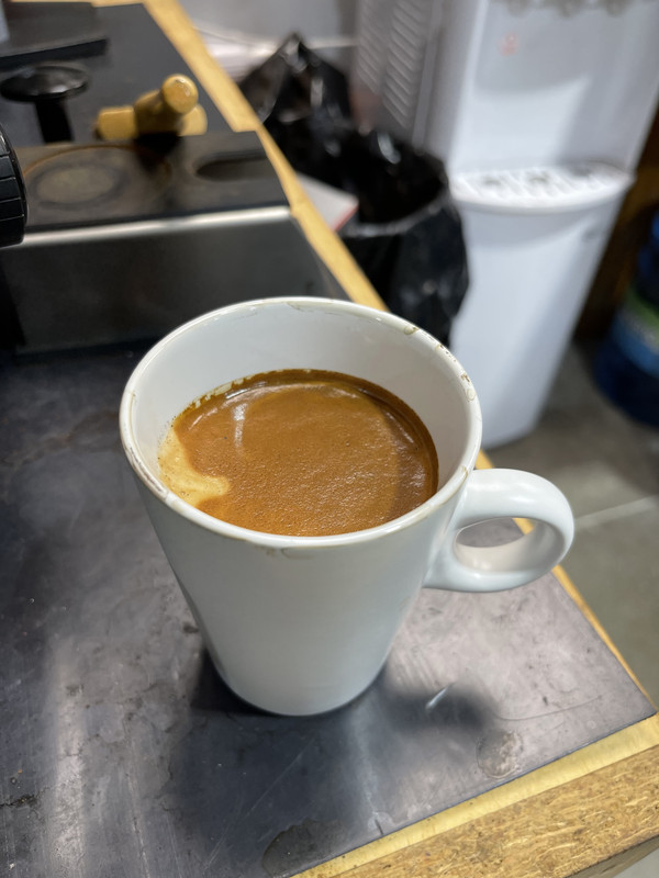

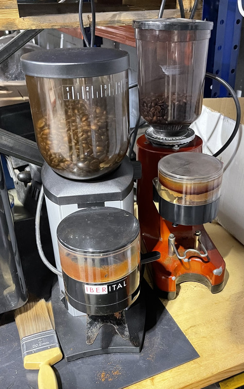

Utilizó estos molinillos y el café de casa también hago la molienda con estos! Cuando pongo los mismos gramos en la delonghi no tiene suficiente presión para sacar el café! La foto del café está hecho con la Ruby y esta crema con la delonghi es imposible! Muchas gracias para contestar!

Pero te llevas los molinos a casa? Porque cada máquina tiene su punto de molido.

Los molinos con dosificador y esa cantidad de café molido echan para atrás.

No me llevo los molinillos! Hago la molienda para una semana y me lo llevo en un bote especial para guardar café!! Lo que se ve en los molinillos no es todo café molido, lo único que están gastados y parece que estén llenos de café “tienen muchos años”

A ver, la Ruby y la dedica son máquinas muy diferentes, una es una HX que tarda su media hora larga en calentar, con porta de 58mm y la otra es una máquina rápida de termobloque con porta de 51mm que además es un porta sin vertederas sino con agujeritos por lo cual el mismo café no van a dar, pero lo que sí te digo es que haciendo las cosas bien no es tan fácil distinguirlos. Ahora bien, llevandote el café molido para casa ya estamos hablando de otra cosa porque ahí si vas a notar mucha diferencia. Quizás notes menos diferencia poniendo en casa una kottea o alguna de sus primas porque al menos es también de 58mm y porta de vertederas.
Y ahora la parte del eterno consejo, hay que tener molino bueno en casa y moler para tu máquina, cualquier otra cosa llevará a resultados mediocres incluso usando café de tuestes altos.
