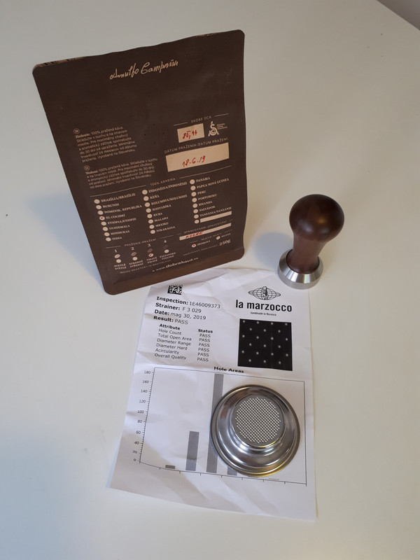

Bueno, ya tengo los cacharros.
La verdad es qué promete, he hecho dos intentos, sin ajustar molino, con 8.5gr y luego con 8gr. El segundo mejor en taza, pero la pastilla más humeda. Imprescindible usar un cepillo, y supongo que el anillo ayuda bastante.

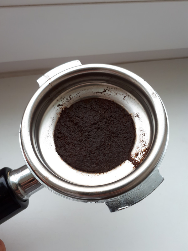

@Caribbean, hay más agua en el porta que lo que se ve en la foto, la he tirado al fregadero pero se queda cubierta la pastilla y la parte horizontal, como 3 ó 4 mm.
Me he dado cuenta también, que el filtro no entra del todo en el porta, queda como medio mm más arriba, y al poner el porta en el grupo no queda perpendicular del todo, pero supongo que no tiene importancia.
El filtro lo he comprado en el mismo sitio que el café de la foto, en Dobra Kava, son tienda oficial de La Marzzoco en Eslovaquia. Por cierto, desde mayo, supongo que por razones de marketing, han reemplazado la Strada que tenían, por una KB90, que no tiene perfiles de presión, pero si los portas que se encajan frontalmente con un sistema parecido a los anclajes de las botas de esquí o las zapatilas de ciclismo. Entiendo que es por razones de ergonomía, pero despues de probarlo no me termina de convencer.

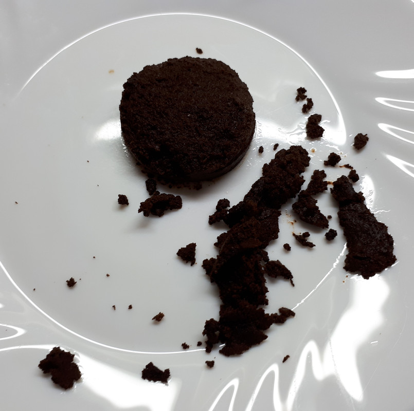

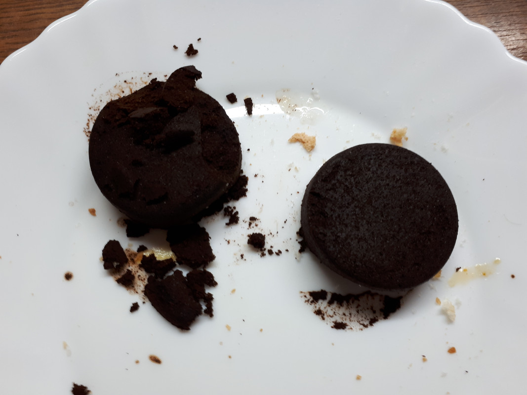

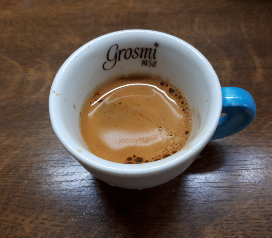

Éste filtro La Marzzoco es una maravilla, Etiopía Guji natural tueste ligero (omni) de Goriffee 10gr en ratio 1:2. Olor genial, sabor a fruta madura, y bastante aceptable de cuerpo y crema.
Menos agua en el porta, pero la pastilla más humeda y se ha roto al sacarla.

¿Te han entrado 10 gramos? Yo creía que más de 9 sería imposible.
A mí también me queda húmeda la pastilla. Probablemente sea porque los agujeros de paso son muy finos. No me preocupa nada.

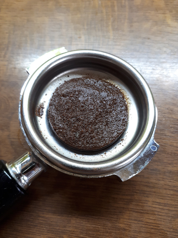

Muy contento con las primeras pruebas. De momento con 7g de carga y un ratio de 1:2 en 28". Me parece muy sencillo de utilizar. Lo que estoy haciendo, de momento, es verter con el vasito del niche sin volcar, verter tratando de llenar bien la parte central. Seguidamente, sin golpecitos ni nada, arrastro con el tamper todo el café hacia el cono central. De este modo no queda prácticamente nada fuera del agujero. Después voy tampeando con cuidado y repasando bien los bordes.
El resultado:
He partido de un ratio de 1:2 pero voy a alargarlo, con el doble estoy tirando con este café a 1:2.3 más o menos, 17g/39g. El sabor con el doble lo encuentro más definido pero habría que equiparar el ratio para poder comparar. Y seguramente, ajustar alguna variable más. Con el VST15 me va muy bien bajar la presión, con este no creo que sea necesario porque el flujo lo veo con el naked mucho más controlado. Es también muy fácil conseguir una extracción más "atractiva", al tener tan poca superficie el cono se forma con rapidez en comparación con los otros vst.
