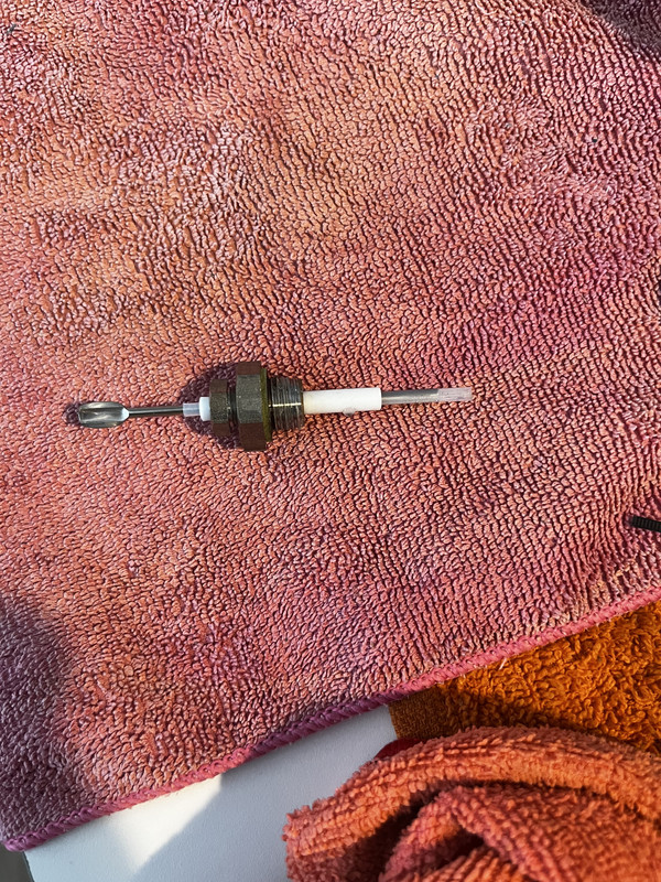

Buenas compi, como te dije, no es que ses el mas experto. Pero y me he enfrentsdo a muchas situaciones sinilares.
El problema muy probablemente es que el nivel de la sonda de nivel esta muy alto.
te digo que si tienes opcion de bajar la sonda de nivel bajala.
Si esta al minimo, entinces apaga la maquina, desmonta la sonda y limpiala (con descalcificante o una lijita) porque tendra cal probsblemente y detecta el agua mas arriba.
Si no te dan solucion, haz eso.
Luego lo otro que comentas del goteo, puedes mandar video? O ser mas especifico?
Puede ser la valvula d antivacio o alguna otra cosa

Buenas! Hoy domingo me he animado a hacer de manitas y he desmontado la cafetera. Efectivamente la sonda estaba impoluta sin cal, pero el plástico la cubría de más (foto). He recortado un pelín la cubierta y lo he vuelto a ensamblar todo. Y parece que el tema queda solucionado (vídeo). De paso he aprovechado t le he dado una limpieza buena a la máquina y la descalcificaré bien. Muchas gracias a todos por vuestro granito de arena!

Más que haber plástico de más lo que parece que hay es hierro de menos, no?
#70717
No, lo que pasa es que estaba un poco sacada,si te fijas en la parte de la izquierda hay parte de la sonda fuera. Luego la he empujado hacia abajo y todo bien, no he recortado apenas nada. He dejado como decía en el vídeo 10mm. Un saludo!
