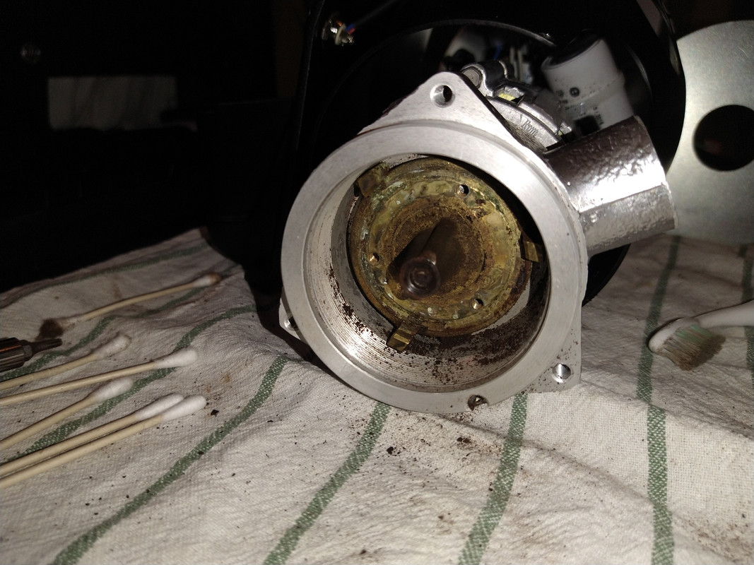

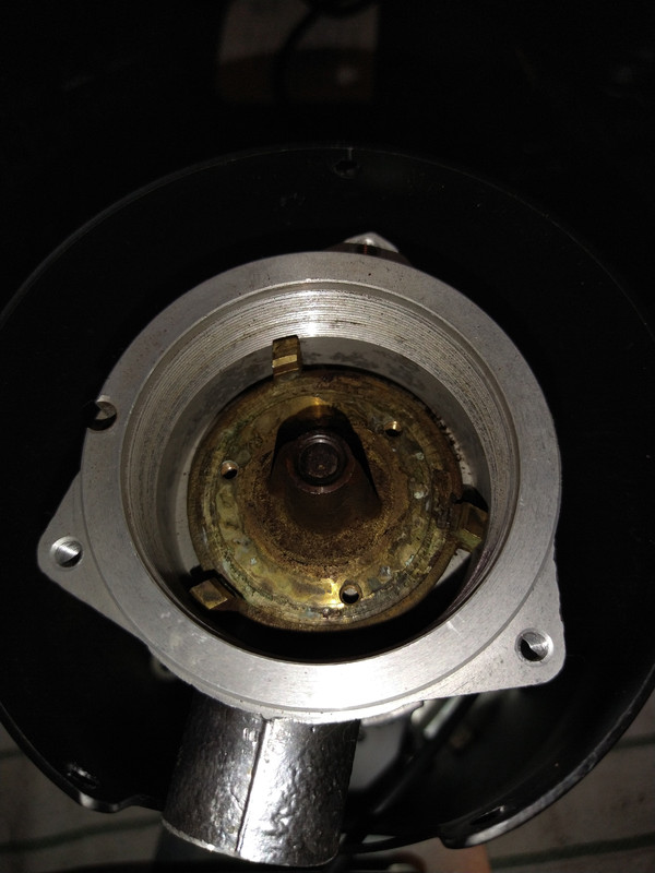

Muy buenas, después de un tiempo.
Por fin acabo de mudanzas y puedo ponerme a dejar este molino listo, pero necesito vuestra ayuda. :-)
Tengo recambio de las muelas y las he quitado. Aprovecho para limpiar bien porque estaba EXTREMADAMENTE sucio por dentro. XD
Al quitar la muela inferior, este es el percal:
Es esa pieza solo... Pero está putrefacta. ¿Qué es? ¿Es "normal"? Por más que le doy no se va... Oxido no será pues entiendo que no son piezas oxidables, será roña de café.
¿Algún consejo sobre cómo proceder? ¿Debo preocuparme?
Mil gracias.
#35277
Turner escribió:Muy buenas, después de un tiempo.
Mil gracias.
Tiene toda la pinta de ser restos de torrefacto, azúcar y café quemados. Se han ido acumulando y vas a tener que currartelo. No se bien que recomendarte, porque el detergente de café no te quitara eso y ahí mejor no mojar si es posible . A ver si alguien puede ayudarte mejor que yo y mucho ánimo !
#35292
¡Muchas gracias por la respuesta!
Pues no sé si comprar un limpiador de aceros, o qué... A ver si algún forero puede echarme una mano. Tampoco sé hasta qué punto afecta qué esté tan sucia, o es estética solo. La verdad es que el resto del molino ha quedado muy limpio, pero ver eso así (aunque vaya tapado con la fresa inferior) es duro...
#35306
Turner escribió:¡Muchas gracias por la respuesta!
Cuidado con lo que usas porque es latón ese metal y no se lleva bien con el agua ni los abrasivos , yo rasparía con cuchillo , cuchillas destornillador o similar con cuidado , y mucha mucha paciencia . Porque ahí debe asentar bien la muela inferior y debe estar lo más plana , limpia posible.
#35332
Turner escribió:¿Cómo has sabido que era latón? ¿Suele serlo? Supongo que habrá un limpiador de latón, ¿no?
Estoy viendo limpiadores de latón en Amazon... ¿Crees que una capa de eso, y dejarlo actuar, le haría daño?
Pues lo de latón porque he abierto y limpiado algunos, es el mismo material que algún portafiltros desgastado que tuve . Y lo de los productos específicos no sabría decirte si son o no adecuados. Lo siento
