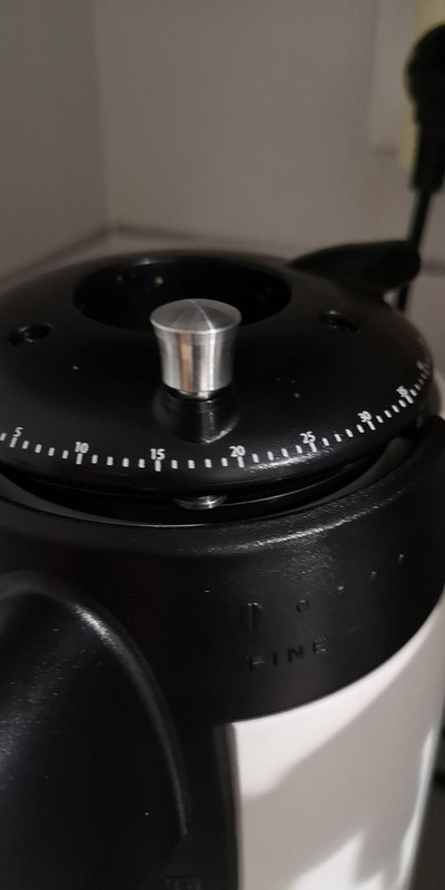

Hola acabo de estrenar un k3 touch advanced que por cierto recomiendo la oferta que ya esta hace tiempo al que quiera comprar este molino nuevo a estrenar por 209 euros. Yo lo he tenido hace un tiempo pero era un modelo del 2007 creo y el sistema de asuste de molienda era distinto a este, tiene un sistema que no se si es micrometrico o no pero la cosa es que vs verdad que es nuevo y las fresas tendrán que moler unos kilos entiendo al inicio pero no hay manera de sacar un café descente.. Estoy cargando el porta con casi 20,5 que con el cunill cargaba 18,5 como mucho.. Estoy casi a 4 o 5 puntos de rozar muelas y no puedo meter mas gramos en el porta ya que no entran y si muelo mas fino ya no es que salen grumos salen casi en terrones cuadraditos diría yo.. Posteriormente a esto he molido casi 1 kilo de café que tenía del mercadona y otro que tenía por casa.. El café no creo que sea el problema ya que es tueste del 21 de octubre de cafés Ciano.. A ver si es normal esto o ver que otra opción hay ya que es un poco desesperante.

Si es "micrométrico" o no es muy sencillo de averiguar. Si puedes situar el anillo donde quieras, lo será. Si sólo lo puedes colocar en puntos prefijados, no. Que sea por pasos y no micrométrico puede ser un problema dependiendo de lo grandes que sean esos pasos. Si afectan de forma demasiado poco escalonada a la extracción, tendrás que compensar esa falta de flexibilidad en el ajuste con más o menos carga de café.

No os puedo decir ratios ya que he tenido de todos en todos el café sale muy rápido o esos 1:2 en apenas 17 o 20 segundos.. Si ya bajo un poco más sale con muchísimos grumos, he probado a moler un poco más grueso y con carga de 21 pero similar... Cuando lo he comprado en la foto de venta no estaba el modelo con este sistema de pasos, si bien hay uno casi al lado del otro se me está haciendo muy difícil, según la pagina web hay 14 días que se podría devolver, voy a seguir intentando sino cambiare por otra opción pero en este rango de precio entre 200 y 250 nuevos no hay mucho.. Se me ocurre un Eureka pero no se si sera mucho mejor que este
