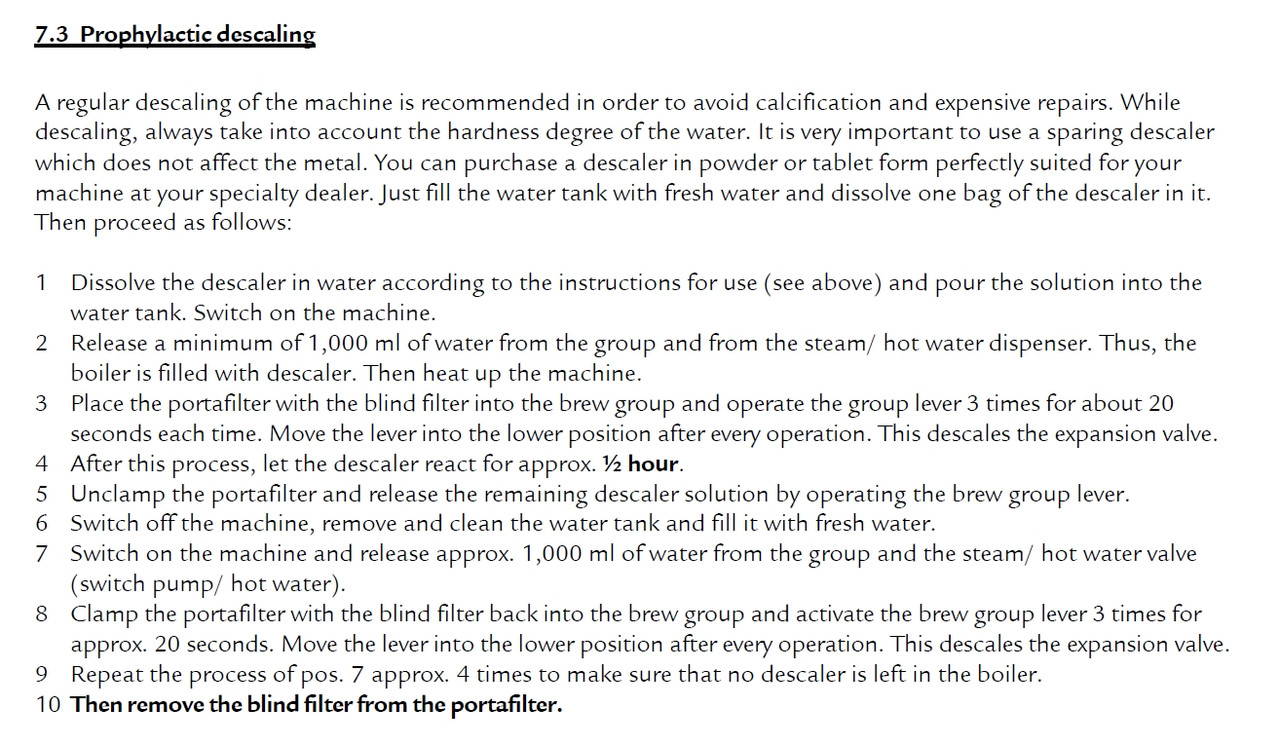

Yo también tengo una duda: vacías previamente la caldera antes de meter el descalcificante o lo haces con la caldera llena?
#10299
04 May 2018, 13:33
Sigo las indicaciones del fabricante
#10300
04 May 2018, 14:03
04 May 2018, 13:33
Perfecto, gracias!!
