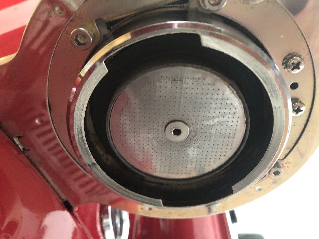

No había visto nunca esa máquina y no tiene mala pinta, ¿nos puedes poner una foto de la cestilla del café vista desde abajo para ver si es presurizada?

Según yo lo veo esos filtros sí que son presurizados. Los agujeros por la parte de dentro son mucho más pequeños que los que se ven por la parte de abajo o fuera del filtro, por tanto tienen una placa de metal insertada en la base del filtro por dentro con esos mini agujeros para crear presión.

Me resulta raro porque tienen todo el aspecto de filtros genéricos de 58 mm.

@matamoto, los agujeros por debajo son más grandes porque el troquel se hace desde abajo.
Aqui un ejemplo:
viewtopic.php?p=1329#p1329

No, no es presurizado, los he comprobado bien, no tiene grosor el filtro como para tener una cámara, lo que veo es que los orificios por la parte inferior están avellanados, diría yo. Los he medido con el calibre y son de 59mm, el tamper de 58,5 le iría perfecto, aunque por desconocimiento compré un Motta de 58mm que es el que utilizo aunque tenga holgura. Tenía pensado pillarme un porta naked, a ver si de esta forma como el punto. Incluso no sé si con una ducha IMS ganaría algo.
