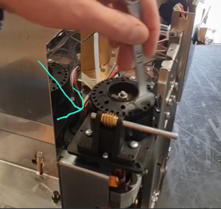

#74843
Prueba a aflojar un poco los dos tornillos que sujetan el resorte que esta la palanca de giro y el dentado del portamuelas superior.
Ajusta bien que el tornillo sin fin este perfectamente adaptado a los dentados y luego aprieta de manera uniforme bien
Te busco foto por si no sabes a que me refiero.
Si todo esta bien colocado no debe moverse el portamuelas al moler.

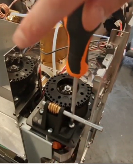

#74847
Esa foto obvia la llave inglesa.
Te señalaba en coloe verde el tornillo sinfin de color dorado.
Para que vess que debe encajar perfectamente con la parte dentada del portamuelas superior
Haz lo que te explico adlojar los dos tornillos de la base (donde se ve el hombre con el destornillador) y procura ssituarlo bien encajado la pieza dorada,con el dentado.
Despues vuelve a apretar los tornillos bien fijo.
Y mira si ya no se mueve
Si no, envianos video de lo que te hace por si podemos verlo.
#74849
Hola
Gracias por tu respuesta
Aun habiendo ajustado los 2 tornillos despues de ajustar el tornillo fin a la rueda dentada, el molinillo se sigue moviendo, tiene juego.
