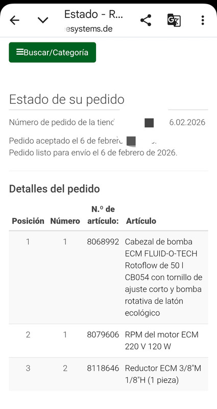

Bueno, un parto sin anestesia por lo que está durando.
Pedido realizado:
Bomba, motor y 2 codos reductores 3/8 a 1/8.
Total 249,18 €
Cuando llegue pondré fotos para ver el tamaño; tardaré algún tiempo para montarlo porque hay que buscarle el sitio apropiado por fuera de mi Puristika.
Además para hacerlo lo haré en n ratos libres por la mañana, aprovechando que la mujer está en el trabajo.
El motivo ya lo he dicho antes es curiosidad, jugar y acercarme "un poco más" a una máquina profesional.
A ver como sale...... el invento.
