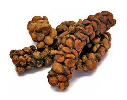

Kopi Luwak (café de civeta), fermentación intestinal
Descripción
Se obtiene de granos que, tras ser ingeridos por la civeta, un mamífero asiático, pasan por su tracto intestinal y son expulsados entre sus heces. Estos animales comen los frutos maduros de café y expulsan el grano parcialmente digerido.
Los granos excretados, aún cubiertos por las capas internas del fruto, son recolectados y vendidos a los distribuidores.
Influencia en el resultado final
El grano del café sería modificado químicamente por las enzimas presentes en el estómago del animal, lo que modificaría el sabor al café al “romper” las proteínas y eliminar gran parte de su amargor.

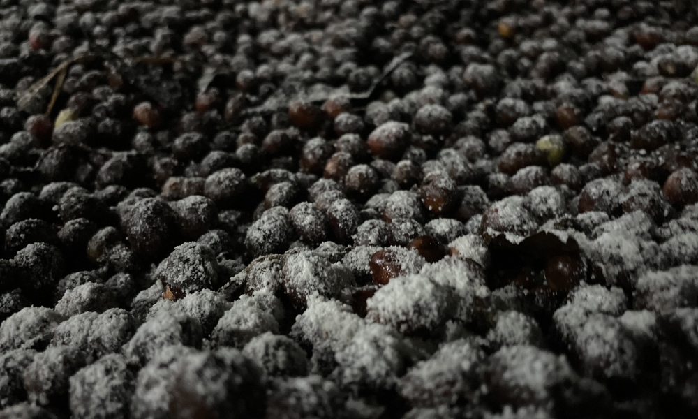

Proceso Koji
Descripción
El koji es un hongo muy antiguo que se usa, principalmente en Japón, para sacarificar los almidones. El café despulpado o en pergamino se inocula con esporas del hongo Aspergillus oryzae, el mismo utilizado en la producción de sake, miso y salsa de soja. El hongo coloniza el mucílago y el pergamino durante 24-48 horas en condiciones controladas de temperatura (28-32°C) y humedad relativa alta (80-90%). Las enzimas producidas por el koji (proteasas, amilasas, lipasas) descomponen proteínas y azúcares del grano de formas que no ocurren en la fermentación convencional. Tras la fase de koji, el café se lava y se seca lentamente al sol hasta alcanzar el 10-12% de humedad.
Umami y complejidad única. Introduce notas de sabor completamente atípicas en café: umami, amazake (arroz fermentado dulce), frutos secos tostados, sake y flores blancas. La acidez es redonda y elegante, con un cuerpo medio-alto y una textura casi oleosa.
Descripción
El compañero @Caturro, que sabe algo de café, no dudaba en calificarlo como una autentica tomadura. En efecto, cuando las civetas en libertad comían los granos en su punto óptimo de maduración podría haber tenido algún sentido. En la actualidad, con animales cautivos, sin un control y una trazabilidad verificable y, por lo tanto, con muchísimo fraude, es un disparate. De hecho, muchos de los principales importadores y tostadores se niegan a comercializarlo por maltrato animal y falta de control.
