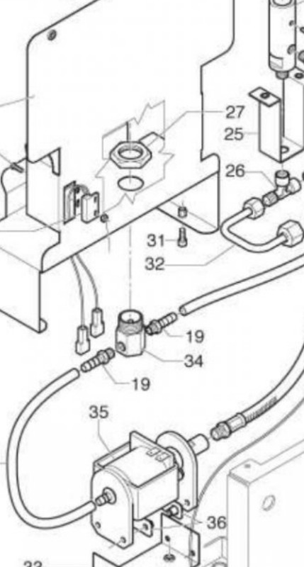

Abajo como viene de fábrica:

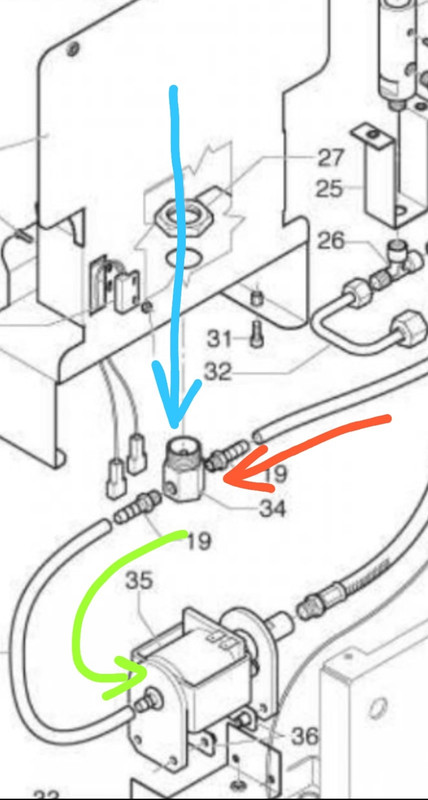

Abajo circuito del agua de entrada y salida:
El agua le entra a la bomba desde el recipiente externo; en verde aparece su trayectoria.
En azul, el agua desde la bomba sube a la parte superior de la caldera (1) por donde entra y continua a la válvula OPV (2)
Desde la OPV salía de al recipiente de agua de la Puristika; así venía de fábrica. Como no me convencia saqué esta agua a otro recipiente.
Hace varios días despues de leer algo sobre el tema, anulé la salida de la OPV tal como viene de fábrica.
En rojo salida del agua desde la OPV a traves de otro latiguillo.
Ese agujero lo voy a aprovechar para introducir dentro de la cafetera los cables de la bomba rotativa.
Cómo lo he hecho?

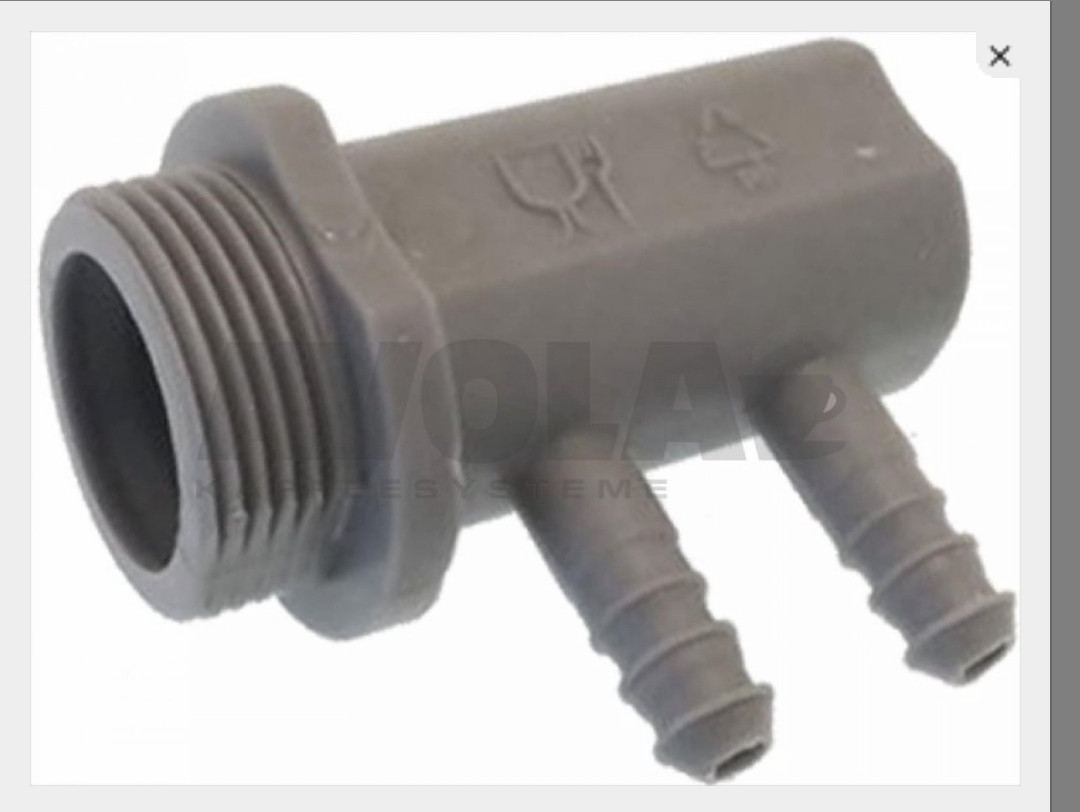

He utilizado una Y de acero inoxidable:
y desde la OPV he redirecciconado el agua a una de las entradas de la pieza en Y, y desde el frasco de agua fresca a otra entrada de la pieza en Y. La última ya de salida de la pieza en y , por la direccion del agua, a la bomba.
Falta imagen de esa conexión: no hice fotos, aunque la pondré cuando monte la bomba rotativa.
Posibles problemas creo solucionables.

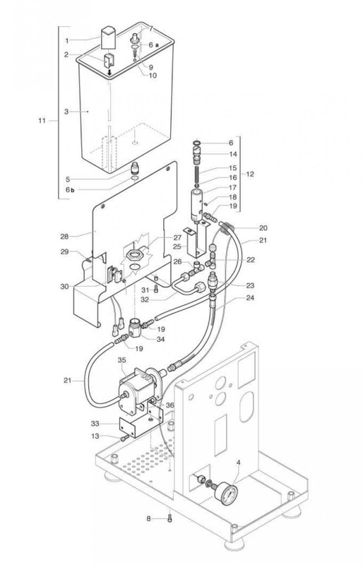

Veo que en la ECM Clásica II PID tambien hay recirculación aunque no con una pieza en Y.
En la página de Avola.
El 12 es la válvula OPV y deriva el agua al 24 donde se una a la que viene del recipiente.
Además con tubo de silicona, es decir, sistema/tubo de baja presión de trabajo.

Bueno no me convencía mucho la poca seccion del tubo de entrada de agua, algo menos de 4 mm con estrecheces de incluso 3 mm, así que he cambiado todo sistema por un tubo de silicona alimentaria de 12 mm externo y 8 mm interno.
La entrada a la bomba era una espiga de 1/8 , diámetro externo de 6 mm e interno de 4 mm ; ahora 10 mm externo y 6,5 mm de diámetro interno.
Y la Y ahora de 6 mm interno.
Sólo de la válvula opv a la Y es de unos 3,5 mm interno, pero ahí hay una presion cuando se abre de algo menos de 1 bar, así que no importa esa sección.
Ahora sí estoy contento al 100%; creo que no hay restricción de entrada de agua a la bomba.
A la bomba rotativa le llega el agua a través de la conexión en Y; por una parre llega directamente desde el recipiente por el tubo de 8 mm y por otra desde la opv.
He puesto protectores de caucho para no dañar el tubo a la entrada tanto del recipiente como a al interior de la cafetera.
Antes era de quita y pon con juntas tóricas y muy poca seccion en ese punto.
Latiguillo antiguo; había 2; uno para aspiraciones de agua desde el recipiente y otro a éste desde la válvula opv. Éste último ahora va la conexión en Y.

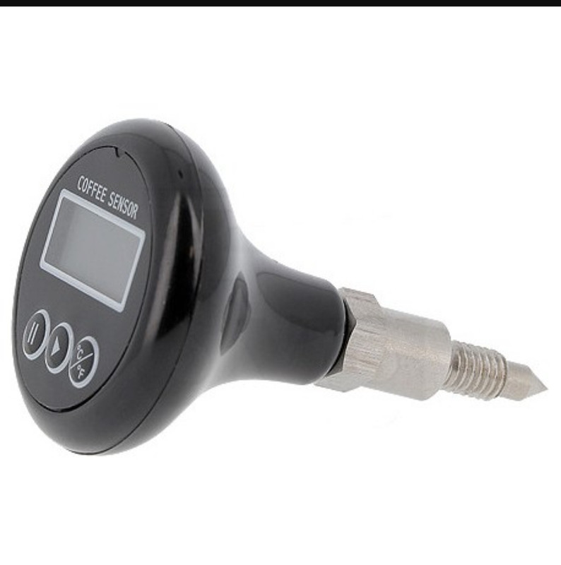

He comprado este termómetro "Sensor Coffee" en ecafé para instalarlo en mi ECM Puristika.
Me ha costado 59 € pero he preferido comprar éste y ecafe por la garantía que supone comprarlo allí.

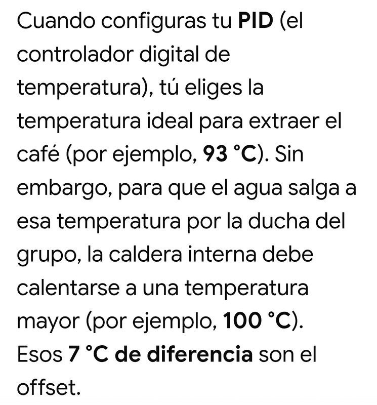

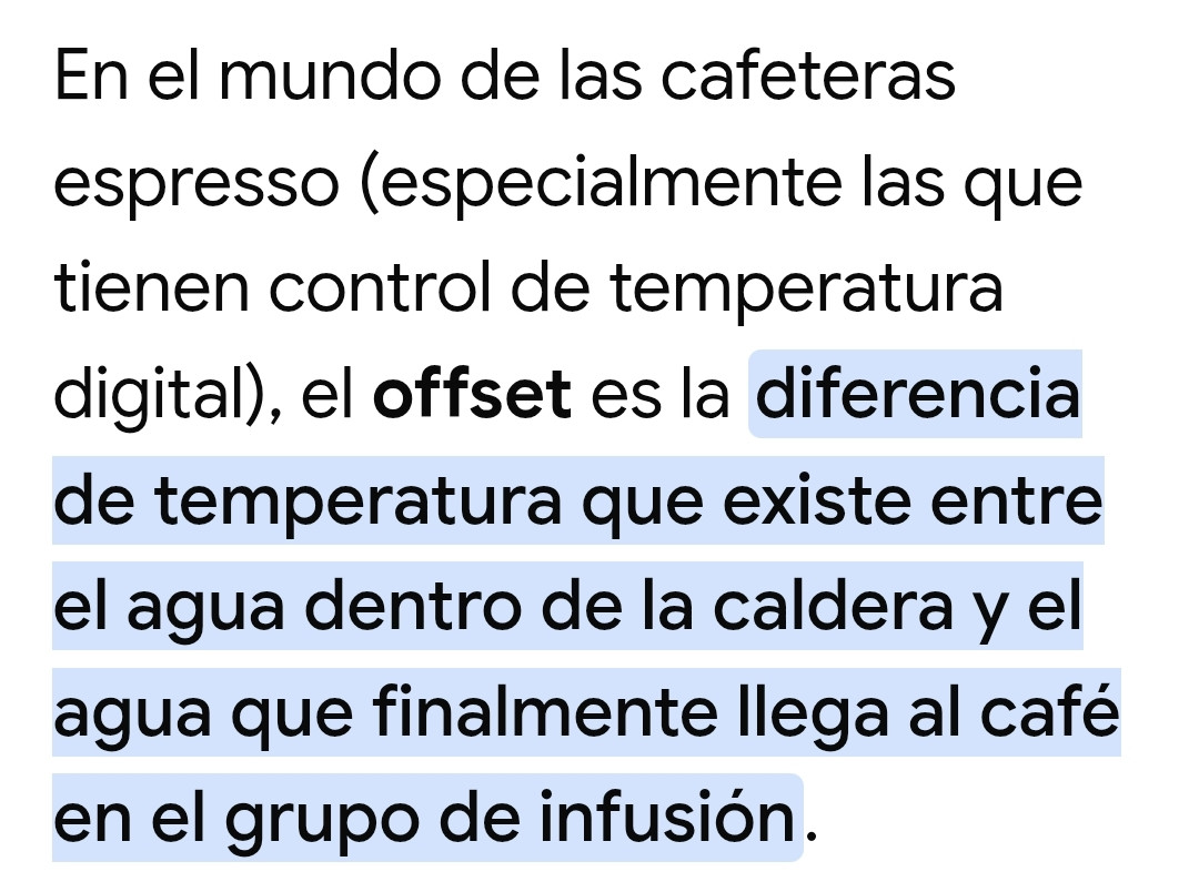

Mi máquina tiene PID y un decalaje (offset) de 15 grados entre la temperatura del agua que sale por el Grupo y la que existe dentro de la caldera de mi Puristika una vez alcanzado los grados programados en el PID.
Por si algun compi no conocía esto del offset pongo un par de imagenes de texto de internet donde lo explica.
¿Por qué he querido instalarlo a pesar de tener PID?.
Me he decidido porque quiero saber a qué temperatura le llega el agua a la pastilla; sabiendo, que en teoría le tiene que llegar a la temperatura que tenga programado en el PID.
¿Cómo procedo en la extracción de mi café?.
Siempre dejo que mi Puristika se caliente de 20 a 30 minutos antes de priceder; tras este tiempo del encendido purgo (hago un flush en inglés) el Grupo de 4 a 5 segundos y a veces incluso 6 segundos. Tras esto la temperatura del PID que estaba en 93°C, baja a 87- 88 °C. Posteriormente ya hago la extracción del cafe. Antes de la extracción y en dicho purgado veo que el agua sale humeante y "parece" hipercalentada.
He comprado el termómetro para saber realmente a qué temperatura le llega a la pastilla, pues ahora puedo adivinarla aunque no se la real, y no sé si necesito más o menos tiempo de purgado.
Según instrucciones del fabricante del termómetro la medicion de éste dentro del Grupo debe de ser de 1 a 2 °C superior a lo que quiero que le llegue a la pastilla/marque el PID.
Sé que el decalaje es de 15° porque accediendo al Menú oculto, ese parametro que es el E1 es 15.
Cuando reciba el termómetro y lo instale, contaré lo que marca en todo el proceso de extracción y creo saldré de mis dudas.
