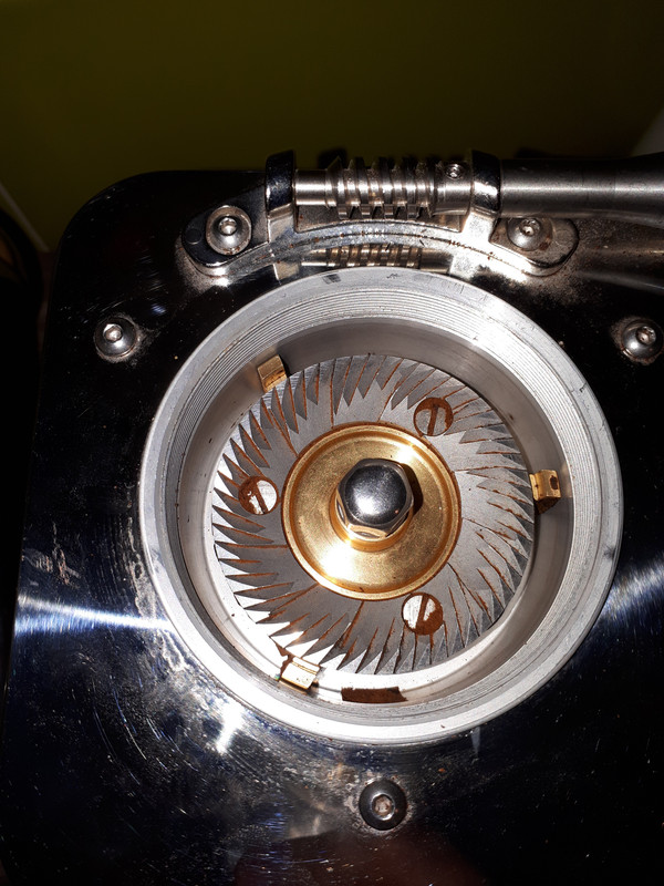

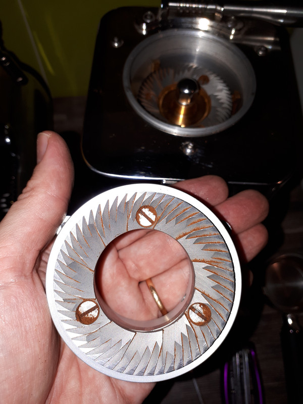

Necesito ayuda o consejos. Ultimamente he tenido que cerrar el molino más de lo que venia siendo habitual, pero dado que tiene poco más de un año de uso doméstico, y que ademas uso otro molino, pues me parece raro que se deba a desgaste de las muelas. Luego me he acordado que hace un par de semanas hubo un café, que quizá por demasiado crudo o por el tamaño reducido de éste, que me atascaba continuamente el molino, y eso que son 450 W de motor. Y he pensado, ¿a ver si es que se han desalineado las muelas?

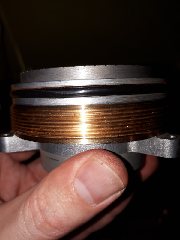

He procedido ha desenroscar el portamuelas superior, y aquí ha venido el primer problema. Despues de 4 ó 5 vueltas se ha atascado un poco, pero con fuerza he conseguido seguir y las ultimas 2 ó 3 vueltas han ido bien.
Las muelas parecen afiladas, y están muy bien apretadas, así que no parece ser que esten desalineadas. Pero el caso es que en la foto algo se ve de roce en la parte de abajo.
El problema grande ha venido después , al volver ha enrroscar el portamuelas a la segunda vuelta se atasca, hasta he doblado dos destornilladores. He limpiado muy bien las roscas, al menos eso pienso, y ni por esas. ¿Creéis que es cuestión de poner algun lubricante? En ese caso, ¿cual recomendais y donde se pued comprar? ¿Puede ser que se haya mellado la rosca? La verdad es que he sido cuidadoso y no he dado ningun golpe.

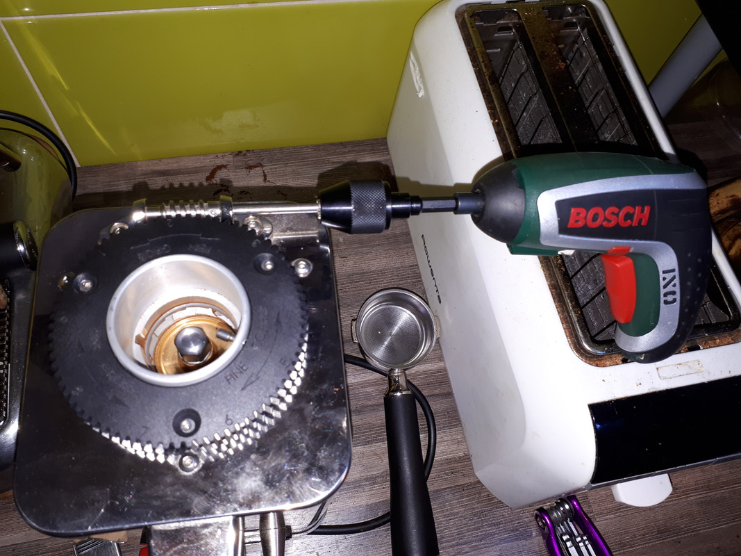

Hoy he vuelto a probar, haciendo como has dicho, y daba una vuelta entera muy suave, pero a partir de ahí se empezaba a poner muy duro. De tanto probar al final ya iba vuelta y media. Se me a ocurrido poner la corona de dientes y usar el tornillo sin fin, y la verdad es que iba, pero son como 90 vueltas de este tornillo para una vuelta del portamuelas, asi que se me ha ocurrido acoplar el cabezal portabrocas al destornillador eléctrico y ha sido mano de santo.
Ahora el tornillo sin fin lo noto igual que antes, así que supongo que no he forzado nada. Quizás los restos de café en la rosca más la ausencia de lubricante han complicado la cosa.
