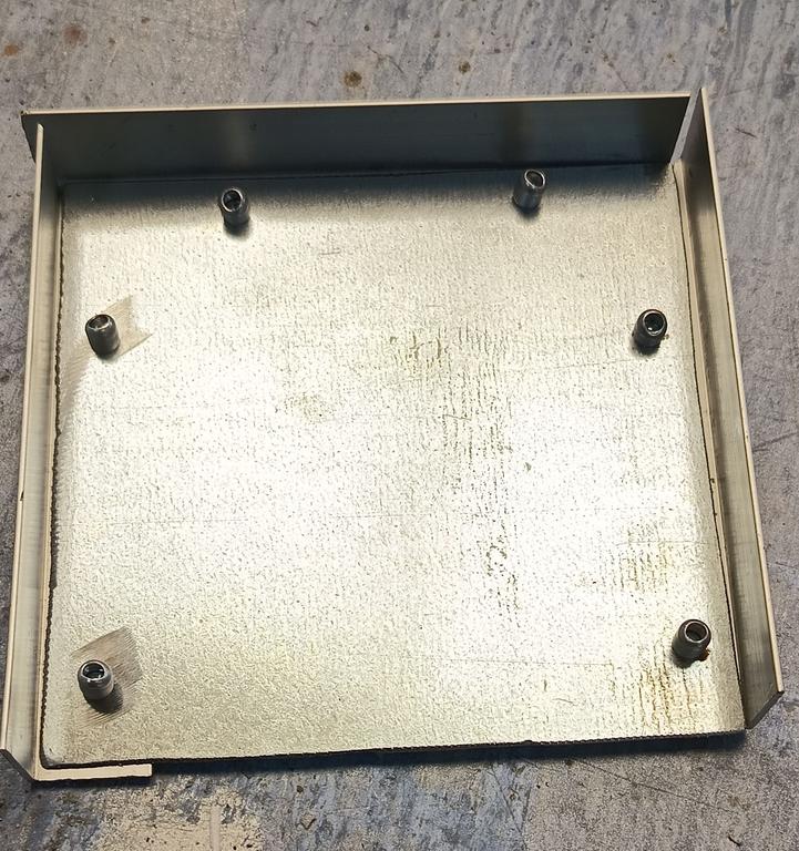

He hecho algo más.
Colocacion de las tuercas remachadas; realmente ha sido muy facil. Nunca lo había hecho .
Fijado primero la pletina a la carcasa, y luego el motor primero y bomba después a ésta ; queda fuerte.
Aquí con el "sostenedor" de madera del conjunto motor y bomba .
Así quedará por la parte trasera de de la cafetera.
He cogido las medidas para hacerle una caja de protección, sobre todo del motor, metálica.
He desmontado todo otra vez y lo he guardado en espera de tener la caja.

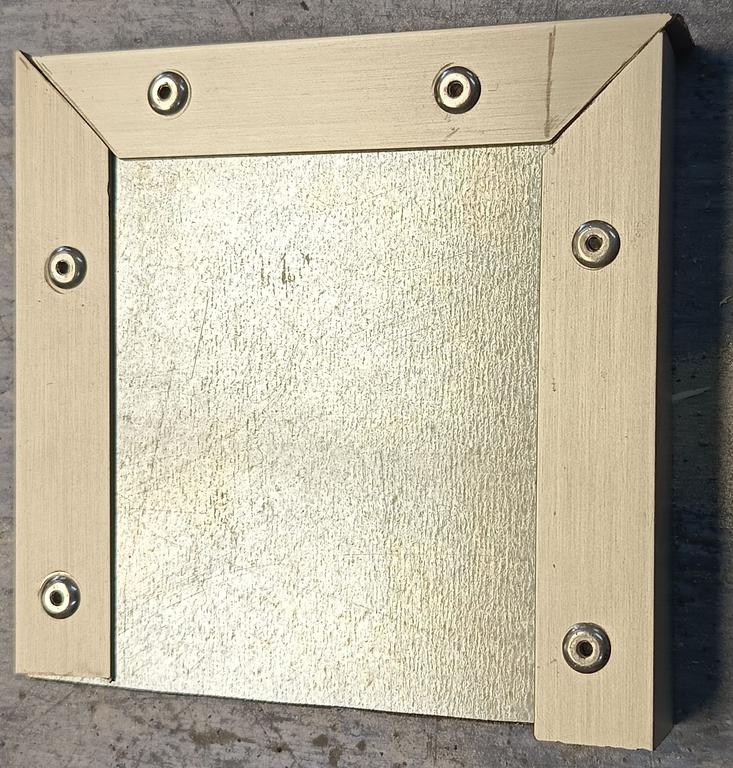

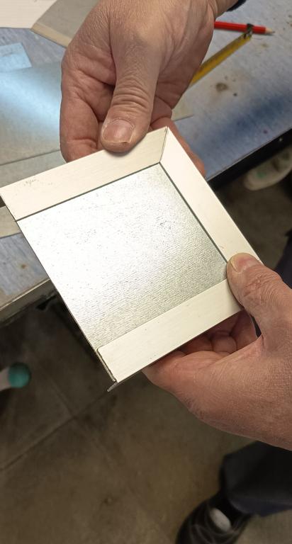

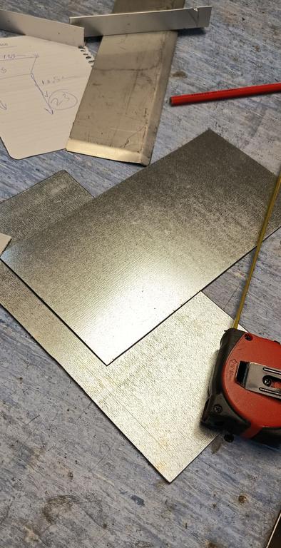

#77852
Corregir alguna imperfección, pintarlo y fijarlo a la carcasa de la cafetera.
Fue a pedirle consejo para hacerlo yo en casa, y con una chapa y escuadra me dijo "esto lo hacemos en un rato". Creo ha quedado bastante bien.
