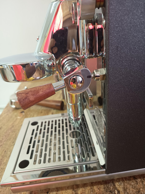

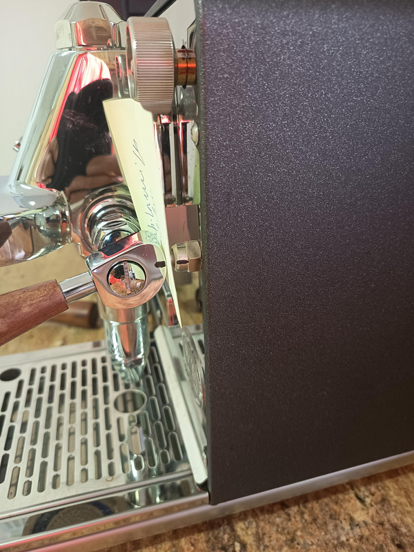

Hasta que compre el regulador de flujo, ahora con ella lo que hago es humedecer la pastilla previa a la extracción con agua a 92° C y +- 0 bares antes de encender la bomba.
Lo de abajo lo pusiste tú:
Aquí:
viewtopic.php?f=29&t=956&start=70
Yo lo hice, retrasar el boton de encendido, y también lo puse en el Foro aunque yo le llamé, mal dicho, preinfusión. Se me corrigió con razón.
En esa posicion ya está descargando agua y humedeciendo la pastilla para que la presión no castigue a ésta. El prehumectado liberará segun he leido CO2 del café molido mejorando la extracción.
Estas fotos son de esta mañana; el video tiene ya un par de años.
La segunda imagen tiene un post-it amarillo y quiere mostrar que aún la leva externa de la palanca no hace contacto con el interruptor de encendido de la bomba.
Ojo: esto también se puede de la siguiente forma.
Antes de la extracción 1 apagar la cafetera, 2 subir palanca con la cafetera apagada y 3 a los 5 segundos ( + - por ejemplo) encender la cafetera con la palanca ya arriba. Se pondrá en marcha la bomba pero ya estará humedecida la pastilla.
